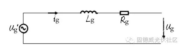

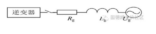

二、弱电网、谐振的概念
对应解决方案,稍后我会给出。
其中Ug’为理想电网电压;Ug为弱电网电压;Ig为并网电流。
在电力系统中,谐振的含义就是两个或者两个以上的电信号在周期性变化上的吻合,这里的电信号是指电压和电流的周期性变化。当发生串联谐振时,如果外加给谐振支路一个任意小的电压,理论上支路上都将有无穷大的电流;并联谐振时,从外电路流入并联谐振回路一个任意小的电流,理论上都将引起回路两端无穷大的电压。这两种情况,在电力系统中往往是要努力避免的。

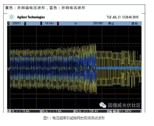

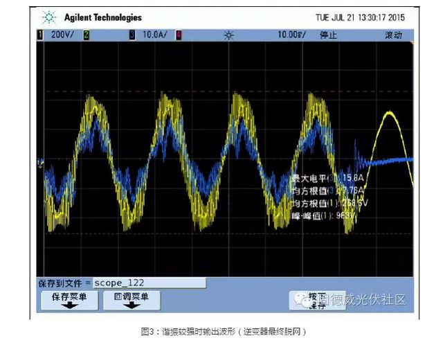

三、弱网高阻抗谐振的危害
1)抬高逆变器并网端电压,导致逆变器报电网电压过高而脱网。

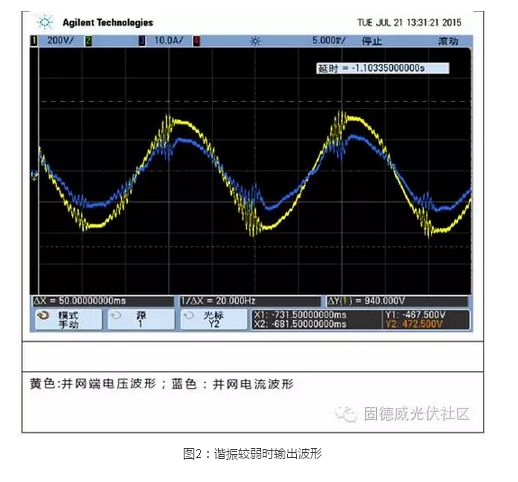

2)谐振会导致逆变器过流脱网

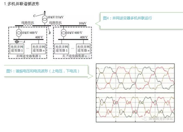

四、多机并联谐振产生的原因
当并网台数较少时,图4中的A、B、C3个点观察到标准正弦电压电流波形。当并联台数超过一定阙值时,逆变器会发生谐振,A点的波形发生严重畸变,实测谐振电压和电流波形如图5所示。

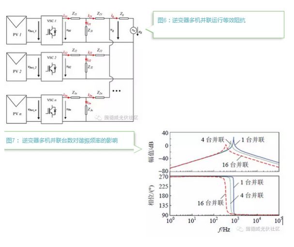

2.多机并联谐振原因
a.多机并网逆变器系统中,单个并网逆变器大都采用无隔离变压器的拓扑结构,且一般采用LCL滤波器,后面的L为等效电感。采用LCL滤波器的设计会使逆变器系统频带中存在谐振频率点。
b.无隔离变压器的拓扑结构客观上又建立了多逆变器间的关联与耦合,其中各自逆变器的LCL滤波回路相互的关联以及线路上分布参数阻抗的影响,使多逆变器的输出回路构成了一个复杂的高阶电网络。这一高阶电网络的存在不仅会导致逆变器输出谐波电流放大,严重时则可能会导致多逆变器并联系统的谐振。
c.随着并网发电系统穿透率的提升,公共连接点(points of common connection,PCC)阻抗的变化会使PCC处的电压对功率波动更加敏感,而PCC处的电压波动又可能导致局部逆变器并网系统的谐振,这一局部逆变器并网系统的谐振又可能进一步导致全局并网系统谐振的发生。
3.多机并联谐振频率分析

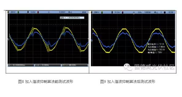

现在解决谐振的办法有无源阻尼法、APF等,它们能暂时抑制谐振问题,但是其增加了成本,并且以牺牲系统效率,损失发电量为代价。再者,考虑到电网阻抗的多变性,所处电网的容量不同,各个系统并网逆变器运行的台数也不尽相同导致并网谐振现象具有一定的随机性。故现有技术一方面可能会影响逆变器滤波性能,另一方面也会增加系统损耗,降低系统效率,且抑制谐振技术往往以牺牲逆变器的输出特性为代价,在正常并网情况下无法保证电网的友好性。因此现有技术无法满足各类型电网的并网要求。
固德威在逆变器软件中增加了智能有源阻尼抑制算法,提供了一种既保证正常情况下的输出特性,又能保证高阻抗等谐振状态下系统的稳定性的谐振抑制方法,得以较好的解决了弱网条件下谐振的问题。该技术也成功应用在多个扶贫项目中。
可以看出,加入谐波抑制算法后高阻抗得到了很好的抑制,逆变器可以持续稳定的运行。
