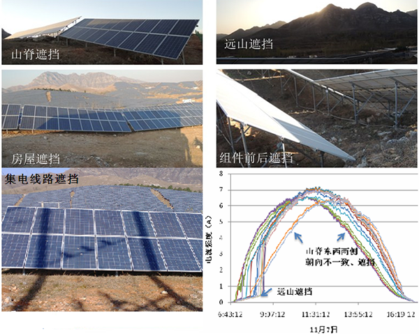

1阴影遮挡
由于前期勘察不足导致组件安装后有较多阴影遮挡,直接对光伏电站发电量带来严重影响,甚至可能引起热斑,直接导致整个电池组件的损坏。

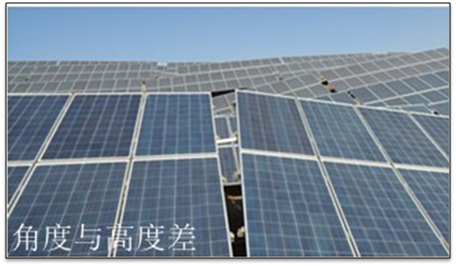

4角度及高度差不同
组件阵列角度和高度不同导致不同组件的输出不同。处以同一阵列的组件会相互影响,进而造成失配损失。

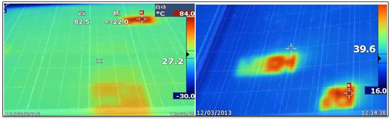

1热斑效应
每个组件所用太阳电池的电特性要基本一致,否则将在电性能不好的电池上产生所谓热斑效应。 热斑可能导致整个电池组件的损坏。
通过红外测试可以检测组件的热斑情况,图中的红色、黄色区域显示组件已经有热斑产生。
热斑效应产生的主要原因包括阴影遮挡、电池片性能不一致、虚焊、隐裂、组件中异物短路等。

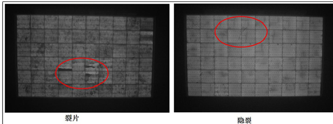

2隐裂
隐裂是指在光伏组件中,电池片存在肉眼无法观察的裂纹的情况。
严重的隐裂影响组件的功率输出、引起热斑效应、导致电池电极氧化并可能发展为裂片。
隐裂的主要是由于生产过程中工艺控制不合格、运输与包装过程的颠簸和施工安装过程中踩踏造成的。通过EL测试可以检测组件的隐裂情况,图中的黑线代表隐裂已经发生,严重的隐裂会导致裂片、组件功率下降乃至失效。

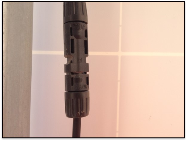

3组件连接器连接不紧密
连接器连接不紧密易导致接口进水损坏组件,此外,也容易出现接触不良,严重时会打火烧毁端子。

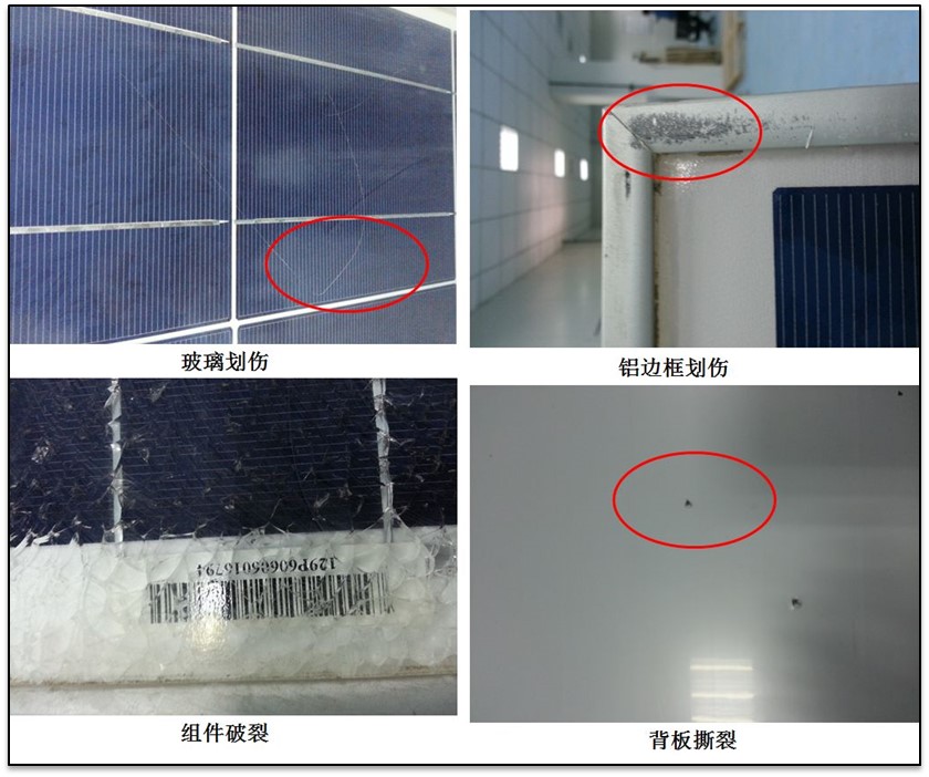

4组件损坏
对组件的不恰当搬运、踩踏、存放引起组件的损坏,直接影响发电量及组件的寿命。

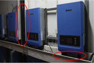

逆变器安装问题
1AC接线
AC接线不当导致个别机器漏水。
2.安装间隙
安装间隙过小影响逆变器散热,导致过温降载影响发电量。此外,也对运维带来了不便。

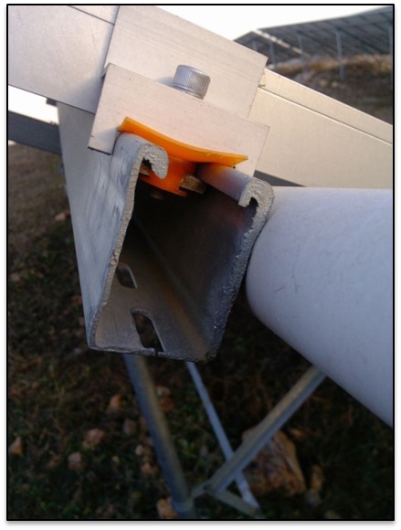

1垫片安装
支架间安装垫片影响组件边框的有效接地。

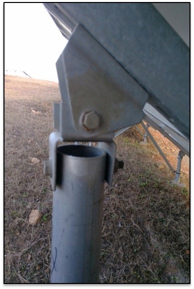

2支架结构悬空
支架悬空导致组件安装结构不稳定,在极端天气下容易引起组件矩阵的歪斜及组件变形。

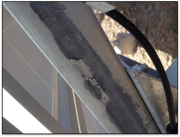

4支架防锈
支架材料采用了普碳钢或镀锌过薄的镀锌钢,引起支架锈蚀,严重影响光伏矩阵的寿命。
镀锌层脱落
支架锈蚀
