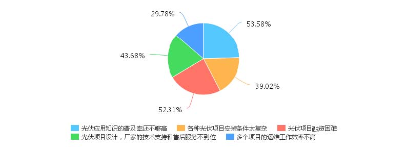

据《中国光伏行业调查报告》数据显示,在分布式光伏项目全过程中,光伏应用知识的普及率不够高成为光伏人最大的痛点。
由于光伏系统的业主,没有掌握基础的运维知识,影响了电站的收益。小固针对这种情况,结合实际项目案例,从发电原理、发电收益、后期运维、疑难问题、注意事项等几个方面给出相关介绍,推出《分布式光伏系统简易运维手册》,供大家参考。

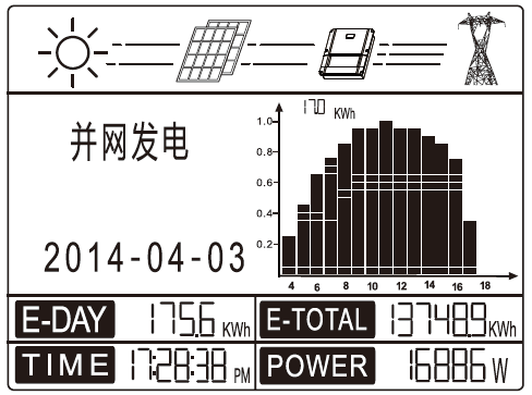

① 业主查看发电量的方式有两种。一种是本地查看,通过查看逆变器的屏幕。
E-TOTAL:逆变器出厂的总发电量
E-DAY:逆变器当天发电量
POWER:逆变器即时发电功率

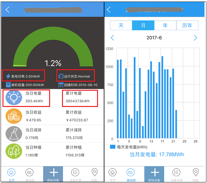

② 另一种是远程查看,一般安装商都会帮业主配置好监控,业主可通过手机APP来查看自己的电站。
主页——查看运行状态、实时功率、电站当日和累计总的发电量;
曲线图——查看历年、每年、每月、每日的发电量;
设备列表——查看设备数量,每台逆变器运行状态,发电情况。

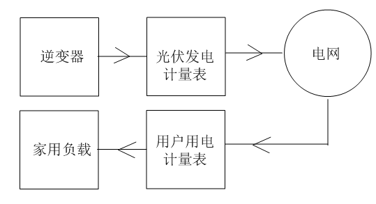

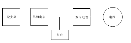

② 自发自用,余电上网
自发自用,余电上网:即光伏所发的电优先给自己使用,用不完的卖给电网。其相关的发电和计量模式如下:
自发自用收益=国家和地方度电补贴*总发电量+脱硫煤上网电价*上网电量+居民用电电价*用电量。
注:总发电量、上网电量以供电公司电表为准。

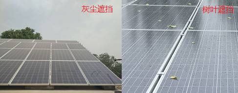

组件坚决不能出现阴影遮挡,否则会严重影响发电量。遇到有灰尘、杂物等遮挡,需要及时清理。这个是业主运维中提高发电量最重要的手段。
处理办法:灰尘遮挡,业主可用干净的拖把或者直接用清水冲洗,多雨季节可不用冲洗;对于鸟粪等雨水冲刷不掉的,需要用柔软的布擦拭后再用清水冲洗。
注:清洗时间一般选择在清晨或者傍晚。

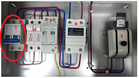

光伏系统不发电且逆变器报电网断电故障,同时家里没有停电。这个时候业主需要检查一下配电箱的开关是不是断开了,如下图所示,合上空开。
