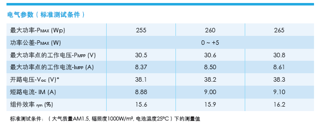

选用常见的晶硅组件,以下是一组常见的组件参数。
图2 组件性能参数
GW10KN-DT可超配至13kW,根据上海光照条件,考虑全寿命周期进行合理超配,项目选用260Wp组件。

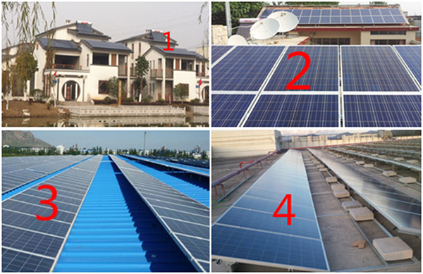

10KW的光伏项目可以安装在很多地方,譬如车棚、别墅、户用平屋顶、商用彩钢瓦屋顶等。
标号1为别墅瓦屋顶、标号2为户用屋顶、标号3为商用彩钢瓦屋顶,标号4为商用平屋顶。用户可以根据不同的屋顶选择相应的支架。
本文讲述的项目安装在商用的彩钢瓦屋顶上。光伏支架采用夹具型的安装方式,其具体的安装流程如下所示:

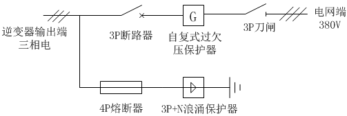

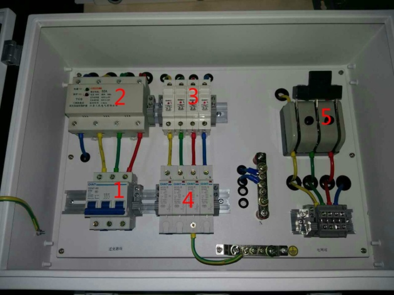

下图是项目现场使用的10KW交流配电柜接线图,它是由逆变器端断路器(标号1)、三相自复式过欠压保护器(标号2)、浪涌前级保护器(标号3)、浪涌保护器(标号4)刀闸(标号5)组成。
图4 三相配电柜实物图
其电气的接线图如下所示:
图5 三相配电柜电气设计图
接下来小固就对交流配电柜里面具体的元器件参数和功能进行介绍:
有时也会将电表装下交流配电柜中,各个地方电网公司的要求不一样,使得交流配电柜内部低压配电设备也会有所不同。用户需根据当地电网公司的要求进行交流配电柜的具体设计。
