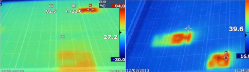

1)太阳能电池板问题
某一块或几块太阳能电池板由于热斑、隐裂等导致该路电流过低,建议把坏的组件更换成相同规格的好的组件或者更换整路组件。如项目较大尽量拼凑后进行整串替换,保证组串的一致性。
组件热斑

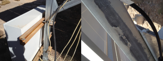

2)组件支架问题
在多盐雾或者潮湿的气候下,时间长了支架可能会锈蚀、镀锌层脱落,导致支架不稳甚至断裂,直接用支架做接地部分还会使接地电阻不符合要求;建议打磨锈蚀部分,刷热镀锌修补漆或者直接更换支架。
支架锈蚀

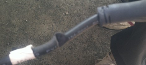

4)直流线缆
直流线缆过了质保期后会出现不同程度的老化,如果没有选用专用光伏直流线缆,电缆的铅包更易出现膨胀、龟裂、破皮现象,从而使机器会报对地漏电流过大故障;建议找出相应的问题线缆进行更换。确保直流输出PV+ 、PV-对地绝缘电阻应>2MΩ。

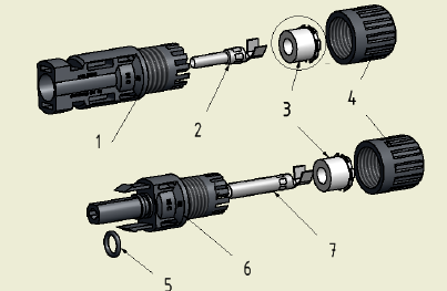

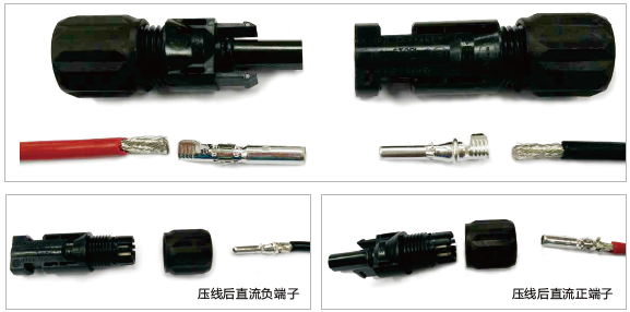

1)直流端子
直流端子是光伏系统最常见的易损部件之一,在正确压接的前提下,超过质保期可能会出现接触电阻过大、失效的情况,建议更换成原装的直流端子确保端子之间接触良好。

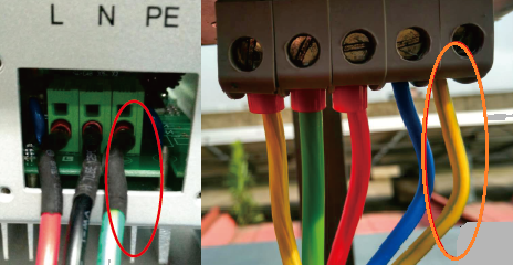

3)逆变器交流线缆
交流线缆要注意线缆是否破损,线缆有没有松动。地线松动或者不接会造成机壳带电,严重的引起电路故障;N线松动会导致机器报错:电网电压超限,无法工作;火线松动导致电网电压丢失无法发电,这些在机器检修时需要注意重点查看。建议检查交流接线是否破损,接线是否牢靠。

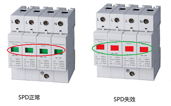

2)SPD
SPD一定要定期检测是否失效,尤其是雷雨天气过后,当SPD指示区域显示为绿色代表未失效,显示为红色代表已失效,建议及时更换,防止二次雷击。

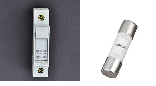

3)熔断器
熔断器一般配合SPD防雷使用,SPD失效导致短路模式,失效的SPD通常并未完全短路且有一定阻抗,在开路前产生热量甚至燃烧,这种情况下,熔断器起到短路保护或过电流保护的作用,可用断路器替代,内部熔丝烧断要及时更换。
