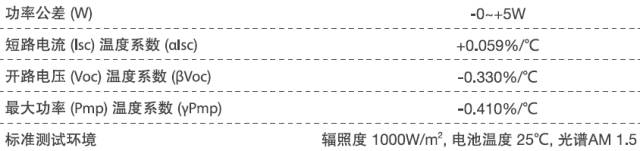

光伏人如果读了之前小固写的关于光伏系统效率的文章,都会知道,在低温的情况下,光伏组件的开路电压会变大。如下图所示:
图1 组件温度系数参数
在每款组件的说明书里面都有关于温度系数的概念,如上图所示开路电压的温度系数为-0.33%/℃,其表示温度升高1℃,电压降低开路电压的0.33%,尤其在冬夏温差较大的地方,温度系数的作用越明显。一般来讲,因温度系数损耗导致的光伏系统效率值下降在4%左右。所以尤其在长江以北地区要格外注意单串组件的接入块数,防止逆变器报PV电压过高的问题。

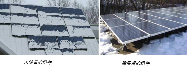

2、除雪除尘
在冬季,光伏组件是很容易积灰和积雪,据小固统计,灰尘和积雪对组件功率的损失超过5%,光伏组件的清洗可以避免热斑效应的产生,延长组件的使用寿命。
具体除雪和除尘的操作方法,请见推送门-《光伏系统运维—组件的除尘扫雪》

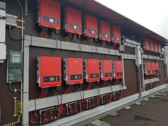

五、多雪地带逆变器安装注意事项(防“冻”)
安装盖板
至于“为什么IP65的逆变器室外安装要配盖板”,可点左边蓝色链接查看详情。
