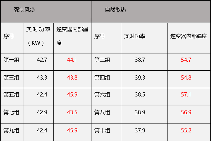

我们用固德威50KW的逆变器和其他家50KW的逆变器进行了对比,其中固德威50KW的逆变器采用强制风冷,其他厂家采用自然散热,得出的对比如下:
从上表的测试数据可以得出采用强制风冷的散热方式要比自然散热的散热方式低10度。固德威在研发相关产品时,根据散热的需求、损耗、性价比等方面最终确定具体的散热方式(自然散热或强制风冷)。

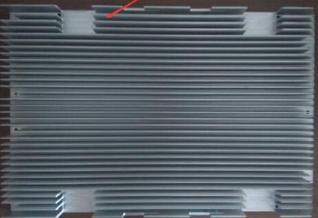

散热面积越大效果越好
比如5kW逆变器发热功率大约是125W,依照60℃时自然冷却需承担的最大热流密度0.05W/cm2,来计算散热面积为0.25m2。为了逆变器体积不变,固德威采用褶皱设计和多散热齿,增大空气和散热器的接触面积,从而更好更快的散热。

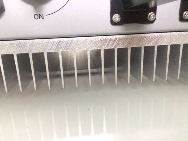

整体风道设计
风道设计的基本原则如下:
· 出口风道保证热气流能顺利排出。
· 尽量扩大穿过散热器热齿间的空气流速和流量;
· 减少风道风阻

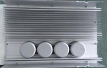

电感外置设计
如上图所示,可以将电感进行外置,电感独立进行散热,降低机腔体的温度。

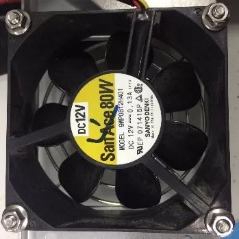

从上文可以看出,散热不仅关系到逆变器的性能和寿命,同时还关系到用户的发电量。在评估逆变器的性能时,其是不可忽视的重要一环,固德威的逆变器在散热方面采用优良的散热设计,保证逆变器的低损耗和长使用寿命。其中17KW以下采用自然散热的方式,17KW以上包含17KW采用强制风冷的散热方式,采用NMB或者三洋的风扇,防护等级IP68,希望对您有用,以上有不全面的地方,欢迎客户在评论区留言,分享您的观点。
