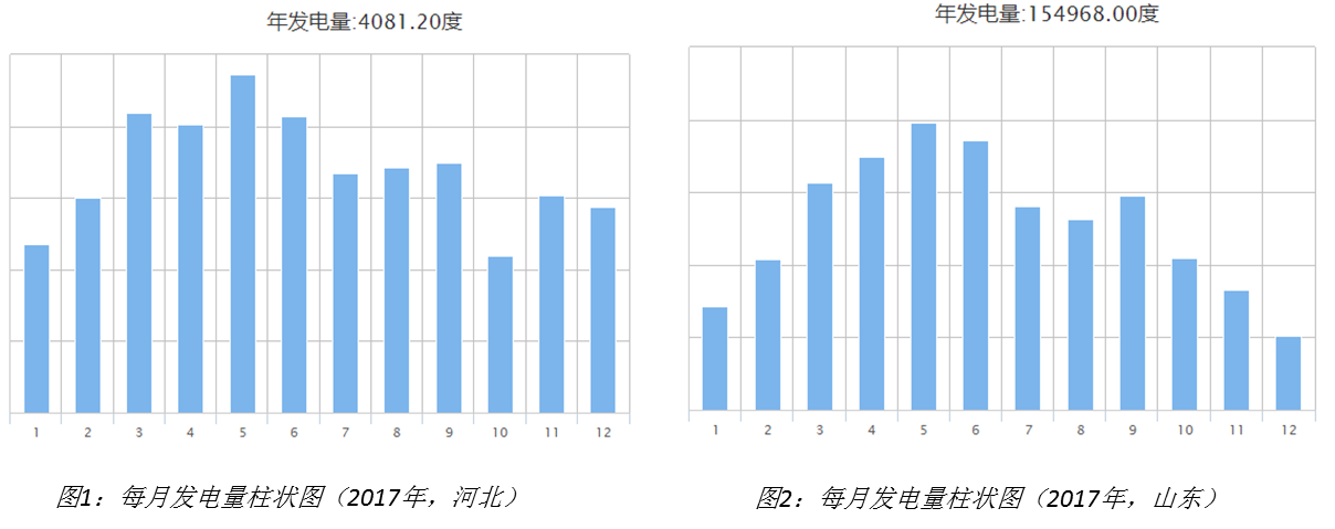

高温会导致组件的输出功率变少。在夏天高温天气,组件的背面温度可达70℃,组件中的电池工作结温接近100℃。举例来说:峰值功率的温度系数Y=-0.38%/℃,组件在25℃条件下峰值功率为300Wp,那么100℃下峰值功率损失=0.38%/℃*(100-25)℃=28.5%,输出峰值功率P’=300Wp*【1-28.5%】=214.5Wp。
可以看出,温度对于组件乃至整个光伏系统的发电影响还是非常大的,在一年当中,发电量往往不是7-8月份太阳最好的时候发电量最高,反而是4-6、9-10月份的发电量更高一些,这可以从固德威监控平台看出来(因地而异)。所以电站的通风散热在实际电站的设计运行维护中是至关重要的。

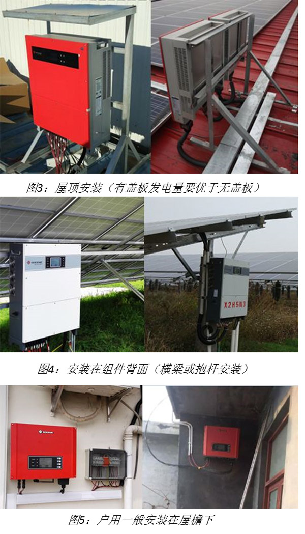

逆变器在夏天正常工作时,内部元器件温度甚至可能达到80多度,如果没有良好的散热和通风,可以参考小固上周推出的文章《光伏逆变器的散热,了解一下?不烫手的密码》,这样的高温会导致逆变器降额输出,如果阳光直射还会加速逆变器内部元器件的老化。
防高温具体措施:①把逆变器放置在通风的位置,同时注意逆变器上下左右的间距。②把逆变器安装在避免阳光直射的地方,例如屋檐下、组件背面,在屋顶要选择加装盖板。

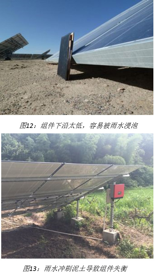

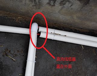

夏季暴雨频发,对光伏电站的影响主要来源于雨水对线缆的浸泡,线缆绝缘性能下降甚至破损导致逆变器检测出故障不能发电。
对于斜屋顶来讲,本身排水能力强,一般不会出现积水过多的情况;对于平屋顶,当雨量过大时,如果光伏组件的下沿较低,有可能被雨水浸泡,所以在电站设计时候,就要考虑积水深度和排水条件等;对于安装在地面上的光伏电站,雨水的侵袭可能导致冲刷地面导致组件失衡;另外,雨水天气应避免徒手电气操作。
图11:PV管容易进水,线缆会一直泡在水里

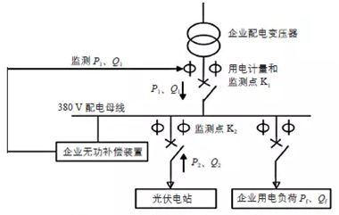

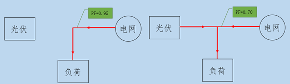

夏季是负荷用电高峰期, 对于工业用户和装有带负荷调整电压装置的电力用户来讲,当光伏没有接入,功率因数在0.9以上,不会产生力率电费(罚款)。当光伏接入时候,由于负荷较大,假设光伏发的电全部被负荷消纳,电网只补充了小部分的有功和全部的无功,导致电网侧功率因素偏低,如下图所示。
解决这个问题的办法:
·      逆变器调一部分无功,但是会影响光伏电站的收益。
·      厂区原有的无功补偿装置内补偿电容大小或数量不够或补偿电容坏掉。
·      厂区原有的无功补偿装置监测点或光伏接入点位置不对,导致无功补偿补不上,电容无法投切。尤其当光伏电站发电功率越接近企业用电负荷,越可能引起无功补偿装置退出运行。
在光伏电站接入配电装置处设置监测点K2,增设一套与无功补偿装置原监测点K1 同型号、同参数的电流互感器。两套电流互感器二次绕组同向并接后接入无功补偿装置控制器回路,使无功补偿装置能根据用电负荷实际需要的总无功功率调整投入的电容器组数量,保证K1 点功率因数满足电网公司的要求。

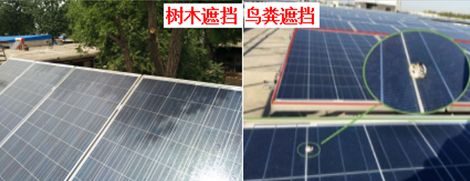

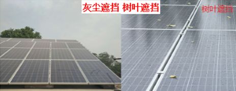

组件的遮挡,哪怕是一丁点遮挡都会导致整个组串的发电量下降;夏季飞扬的尘土、飞来飞去的鸟、茂密的树木都会在组件上留下阴影遮挡导致发电量不理想。
如果是灰尘,建议夏天多清洗几次,时间选择早晨或傍晚;如果是杂物(油污、鸟粪、树叶等),建议及时清除掉,同时不要在组件上、组件旁边晒一些东西,避免对组件造成遮挡。小固曾推出《分布式光伏系统简易运维手册-业主版》,建议转发给业主朋友,普及电站运维常识,让发电运维更简单!
