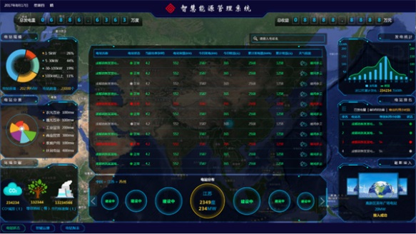

五. 光伏运维监控软件
小固上文讲述的内容主要是针对去项目现场进行的运维,其实目前很多逆变器厂家或者运维的厂家都具有自己的智能运维平台,通过这些智能化的运维平台可以基本满足光伏电站运维的需求。在这些平台上,有可视的大屏监控、创新化的智能互动,可实现高效的运维管理、顶级的安全保障。下图为固德威监控运维大屏:
