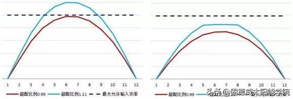

例如下图,在青海地区,某光伏电站使用集中式500kW逆变器,当系统的容配比在0.99时,不管是晴天高辐照时段还是阴天低辐照时段,光伏出力均在逆变器允许的功率以下,如果外部不存在电网限电影响,光伏阵列就可以满负荷运行。但是当容配比达到1.21时,在晴天高辐照时段就出现了削峰现象,并带来一定的弃光损失。
逆变器限负荷一般是通过转移最大功率点位置,此时光伏阵列的工作电压升高,工作电流降低。通常来说,逆变器若长时间工作在此种情况下,内部温度比正常运行时会有一定的升高,此时需要靠内部风扇运行以达到散热或改善逆变器的自然通风条件,提高逆变器的过载能力,避免因温度过高进一步导致逆变器允许运行的功率降低,并带来更多的弃光损失。
综上可知,系统容配比的增加对于逆变器层面的影响主要表现在逆变器的过载损失,同时也需要较好的散热条件。
