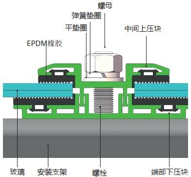

组件安装相关
1,安装组件前,应与相关部门联系,获取关于安装场地的信息和施工许可,同时应遵守安装和检查的要求。
2,检查适用的建筑规范,确保组件所要安装的建筑及其结构(屋顶、外观立面、承重等)具有足够的承重能力。
3,请不要在组件上站立或踩踏, 否则由于 受到局部高负荷可能会导致电池片严重隐裂,从而影响组件长期可靠性。
4,根据系统所使用的逆变器的电压规格连接适当数量的组件。即使在最差的当地温度条件下,连接在一起的组件产生的电压不得高于系统允许的电压值。
5,考虑到组件间的热膨胀效应,组件之间的最小间隙为10毫米,这个间隙是指相邻两件组件的塑料护角之间的最小直线距离。

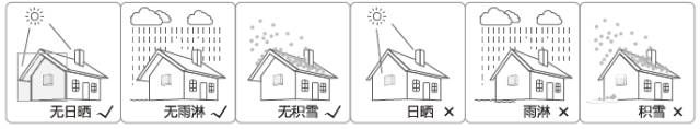

逆变器安装
1,安装高度最好与视线平行,便于操作和维护。
2,逆变器的安装应远离易燃易爆物品并确保周围没有强电干扰设备。
3,安装逆变器时应避免日晒、雨淋及积雪。
