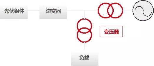

目前分布式工商业项目多以380V低压并网。市面上主流的逆变器产品交流输出电压远大于380V,不适用于低压直接接入电网,还需增加变压器。而对应1000V逆变器,有多款低压380V逆变器产品可供选择。
此外,分布式工商业项目中,特别是新建项目,几乎都是自发自用余电上网。很多工厂屋顶也多有自发自用需求,光伏发电需要直接给负载供电。而1500V逆变器输出电压过高,不适用于有自发自用需求的场景,需要增加变压器成本。

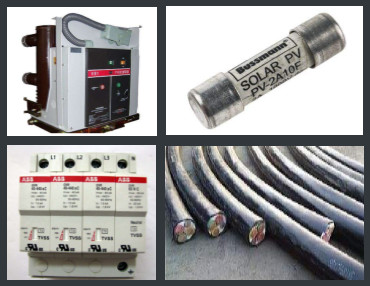

系统电压提高到1500V DC(对应交流输出达到800V以上)对开关及防雷、线缆等器件要求更高。提出更高的耐压、可靠性要求。
相较而言,1000V DC配套产品应用更成熟,选择更多,方便业主选择高可靠性、高性价比的产品。另外供应商多,采购周期短,也可以更好地满足工程项目进度。
