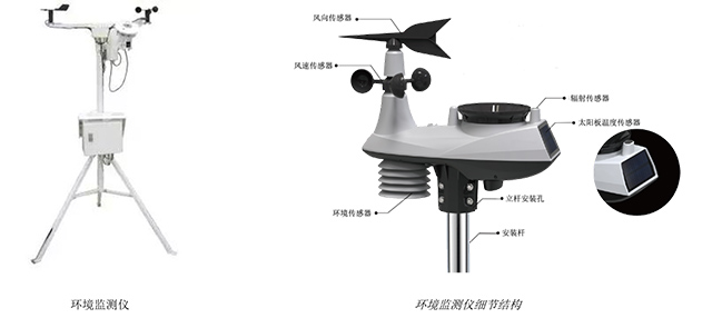

光伏环境监测仪主要是用来监测电站的环境情况,是应用于光伏电站的环境监测系统。
通常,环境监测仪包括不同的传感器,用于监测现场的天气参数,例如太阳辐射数据、环境温度、组件温度、风速、风向等,同时可计算出辐射的日累积量。
我们可以使用这些数据来分析发电效率和光照辐射之间的关系,反映出电站的发电状况,判断光伏系统是否达到发电预期,以便对电站进行全面的性能分析。

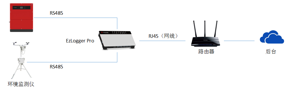

目前市面上协议兼容的部分环境监测仪是可以直接接入固德威数据采集器Ezlogger Pro)并在后台显示的,在后续一版中数采和平台会兼容市场上绝大部分的环测设备,为用户提供更多的选择和最佳的解决方案。
环测接入系统图

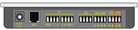

小固提醒:
·         第三方设备(环境监测仪)需接在Ezlogger ProCOM4口,COM1~COM3为接入逆变器端口。

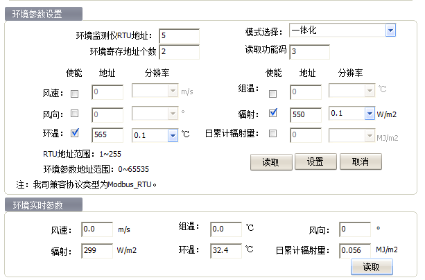

通过使用RS485线将环境监测仪连接到本地Ezlogger Pro并且配置成功之后,我们可以使用ProMate软件在环境监测设置界面设置环境监测仪的RTU地址及其传感器的RTU地址,然后检查Ezlogger Pro是否已成功收集到环境实时数据。
软件配置界面
配置成功界面
小固提醒:
·         环境监测仪RTU地址由客户自己编号设置填入。
·         环境寄存地址个数为环测所接入收集数据的功能个数,如有风速、风向、组件温度3个数据,那寄存地址个数则为3

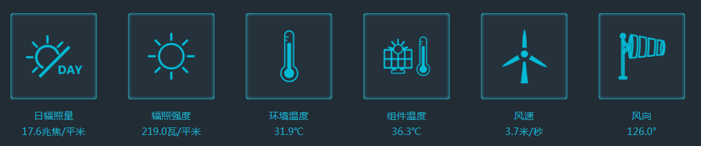

天气数据上传到GoodWe云服务器后,用户可以在GoodWe SEMS监控(手机APP为小固云窗)中查看实时数据,包括:日辐照量、辐照强度、环境温度、组件温度、风速、风向。
SEMS实时监控数据

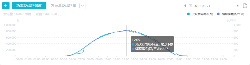

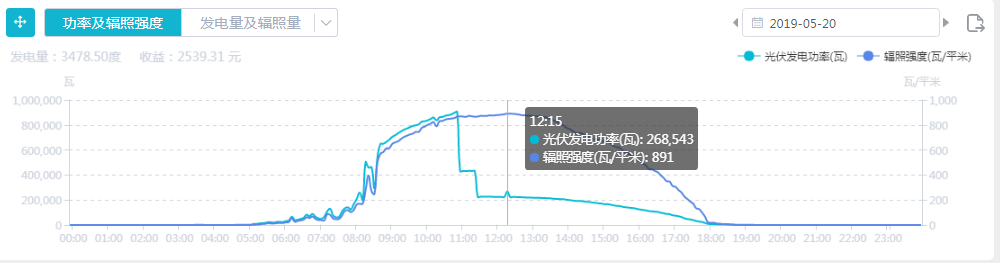

除了上面这些实时数据,在SEMS监控平台上我们还可以对光伏发电功率和辐射强度进行对比,查看是否吻合,为电站的发电量分析提供评估依据。
发电功率及辐射强度对比图一
发电功率及辐射强度对比图二
