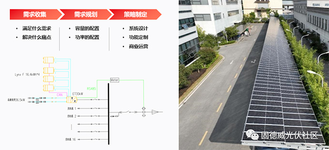

常见的光储充系统一般包含四个主要部分,分别是平台服务系统、充电系统、配电系统和安防系统。其中,平台服务系统是整个系统的核心,包括系统监控、数据采集、远程控制等功能。通过平台服务系统,可以实现对光储充系统的实时监测和管理,以保证系统的正常运行和提升充电服务的效率。
充电系统是光储充系统的主要设备,包括逆变器、光伏组件、电池、充电桩等。光伏板是光储充系统的核心组成部分。配电系统主要包括变压器、开关柜、电缆等设备。通过配电系统,可以实现对光储充系统产生的电能进行合理的分配和调节。安防系统主要包括视频监控、告警系统等。通过安防系统,可以对充电设备进行实时监控和管理,及时发现和解决可能存在的安全隐患。

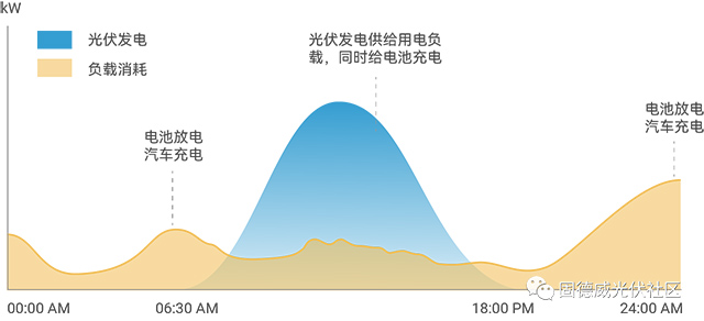

3.1 自发自用模式
该模式的主要目标是尽量利用光伏发电的电能,优先为电动车充电。举例来说,在商场的停车场中,晚上有大量的电动车进入,这时候光伏发电已经较弱。因此,需要在光伏发电高峰期间储存一定的电量,在晚上高峰期间使用。此外,大量电动车的接入还会导致负荷冲击,需要使用储能设备对负荷进行缓冲和调节。电池可以在光伏充裕的时候优先为电动车充电,多余的电能则可以储存到电池中,以满足清晨或夜间的供电需求。同时,光储充系统还需要考虑光伏的接入容量、电池充放电功率和光伏发电与电动车用电量的关系,以制定最优化的策略规划。

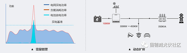

3.4 需量管理和动态扩容
需量是指电网公司会每隔一段时间检测工厂买电功率是否超过上报的需量值,超过则会收取额外费用。这时,储能系统可以检测并网点的功率,一旦大量充电桩接入,买电功率快超过需量,储能就放电,避免了额外收费的情况。动态增容则是指当工厂的买电功率超过变压器容量时,电池将储存的备用电量放出来,削减峰值功率,从而减少变压器增容的成本。这种场景在电动汽车充电桩大量接入时较为常见。建设该类电站需要考虑系统功率,以满足充电桩的使用需求。同时,还需要设置响应模式,能在买电功率超过设定值时,电池自动放电。此外,设计EMS软件,如设置轮流充电桩充电,降低充电功率等方式也可以减少瞬时从电网的买电量。
