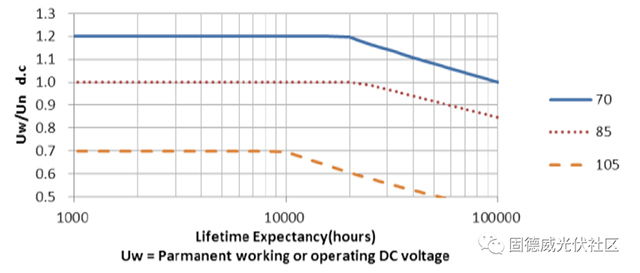

·       电容:对于电解电容来说,环境温度每升高10℃电解电容的预期寿命减小一半,铝电解电容一般使用温度范围为-25~+105℃,薄膜电容一般使用温度范围在-40~+105℃,所以小型逆变器多使用薄膜电容来提升逆变器对高温的适应性。
 不同温度电容的寿命情况

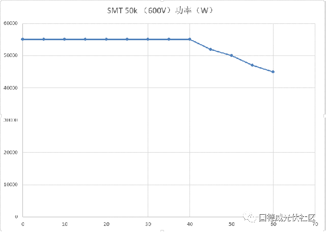

逆变器可能会在户外45℃及更高温情况下运行,逆变器散热设计是保证产品内各个电子元器件在工作温度内稳定、安全、可靠运行的重要手段。逆变器温度集中点为升压电感、逆变电感、IGBT模块,通过外部风扇和背部散热片进行散热。如下是GW50KS-MT的温度降载曲线:
逆变器温升降载曲线

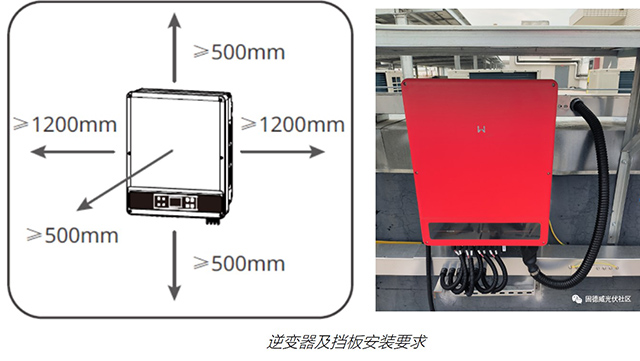

1.3 施工防高温策略
在工业屋顶上,温度往往要比地面温度更高,为避免逆变器被阳光直射,一般将逆变器安装在背阴的地方或在逆变器顶部增加挡板。需要注意的是,要在逆变器风扇进出风的位置和外部风扇留出运维的空间,如下是一款左右进出风的逆变器,需在逆变器两侧预留足够的间距,在遮阳板和逆变器顶部预留适当距离。

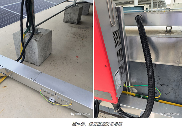

2.2 整体防雷(施工)策略
·       做好系统接地,包括组件端、逆变器等。
