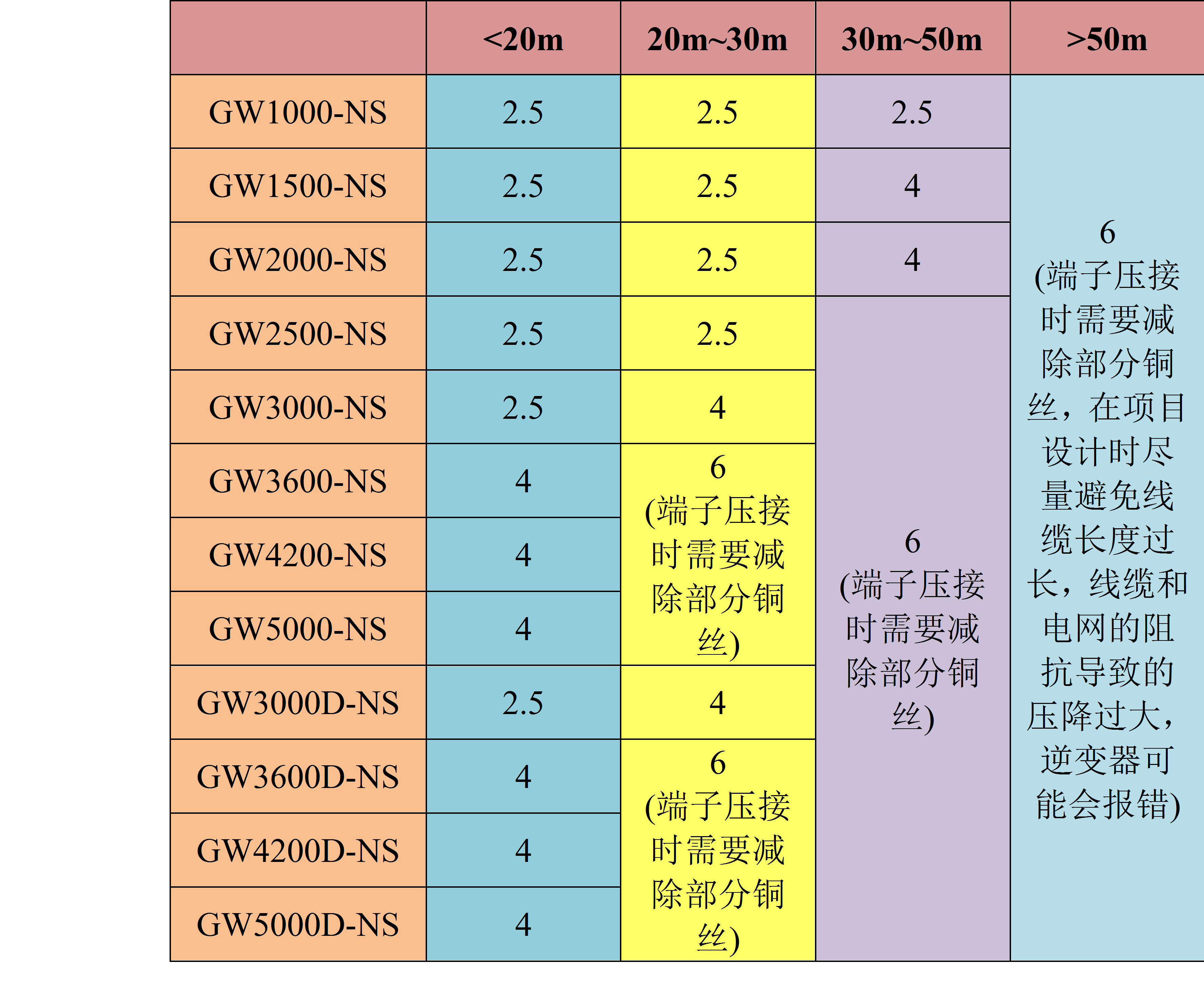

2. 固德威逆变器推荐线缆
常规应用、常用的单芯铜线电缆,可以根据以下表格,针对不同的固德威逆变器选择合适的电缆线径。
? 单相机器
? 三相机器
以上是小固对一般情形下线缆选择的建议,而光伏系统应用情形繁多,下面介绍线缆选择的一般准则,希望小固朋友们阅读后,可以针对自己不同的项目,选择一款合适的线缆。
