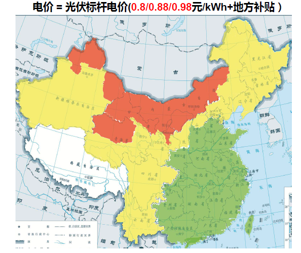

全部上网模式的电价在可能会有所调整,具体政策已经成型还未下发,按照2016年政策如下图所示:
图4 全额上网各类地区分布图

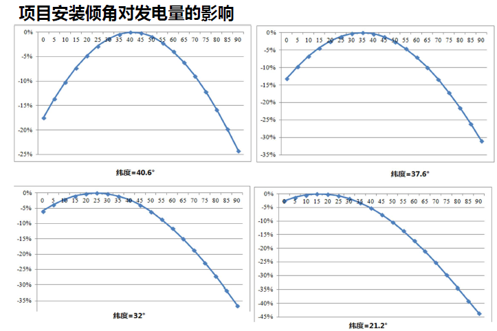

经过计算和现场调查,有以下结论:
1.    高纬度地区最佳倾角高,以乌鲁木齐示例,最佳倾角和平铺发电量之间可以有18%的差距;
2.    不同地区安装倾角对发电量的影响图:
图7 安装倾角对发电量的影响
3.    在考虑最佳倾角时,需要综合考虑珍贵屋顶资源、组件间距、以及安装方法;

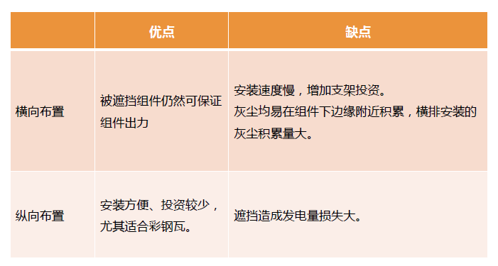

横铺和竖铺的组件在遮挡情形下受到的影响不同,一般情形下,混凝土项目推荐横铺安装,由以下对比:

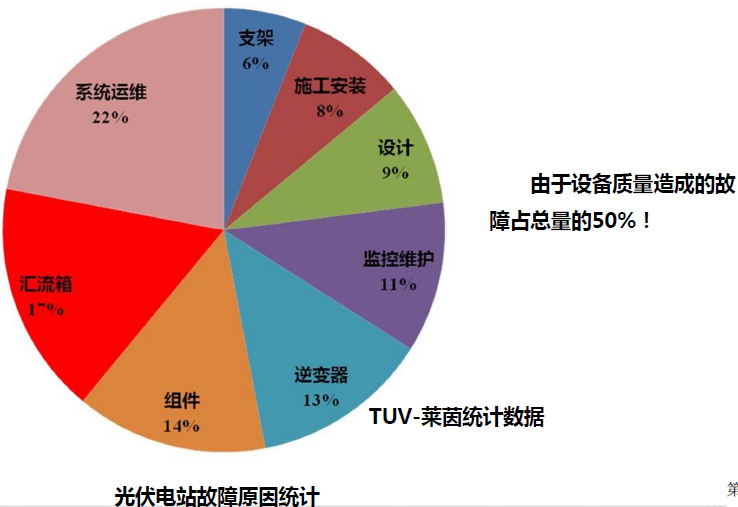

光伏产品的质量直接影响系统运行稳定性,根据TUV-莱茵的数据统计:组件、逆变器、配电设备、支架等对电站影响统计如下:
图8 光伏电站故障因为统计
其中组件工艺差别色彩从而引起的功率不匹配,背板开裂,起泡,鼓包的问题对电站影响很大,同时运行过程中的光致衰减,老化衰减和电势能诱导衰减对电站发电量也有较大影响同时获得广泛关注。而对于逆变器,原件的选择特别是电容和IGBT的模块对逆变器寿命影响很大,需要选择主流厂家原件选择优异的厂家。

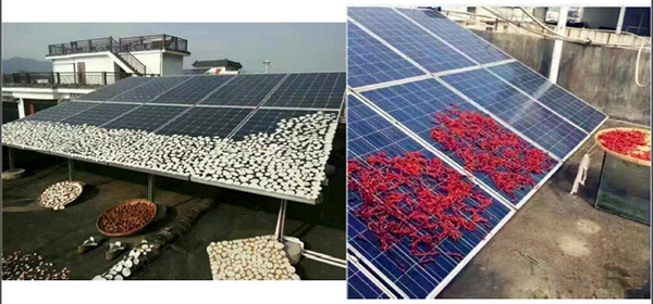

组件遮挡
图10 潜在的光伏组件遮挡
和太阳能热水器不同,组件不能用来晒红薯。

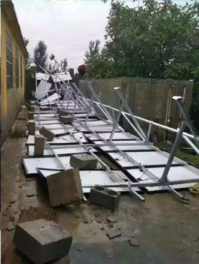

配重、安装质量达到抗风要求
在风大的情况下可能会导致板子被吹翻
图11 吹翻的光伏板

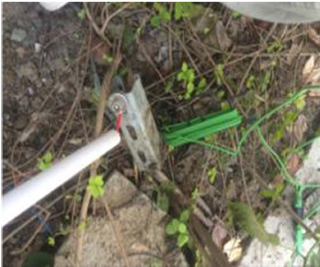

重视防雷接地
在一些电站项目中确实存在因为没有接地措施而导致的家庭配电箱被雷击,家庭设备受损,同时在部分项目中接地电站大于500欧姆,接地效果无法达到要求。
图12 非正规接地
