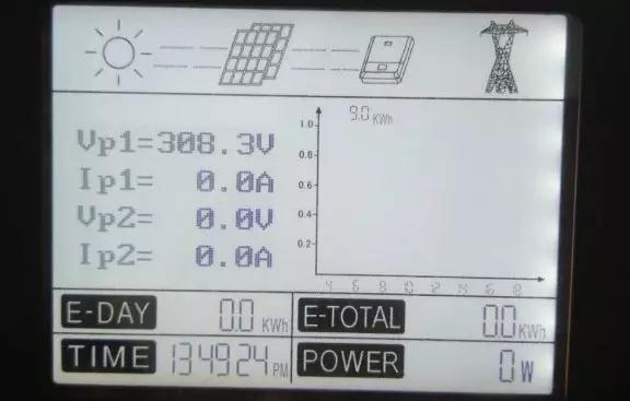

判断方法
查看逆变器的直流电流,与组串应当输入的电流值比较。

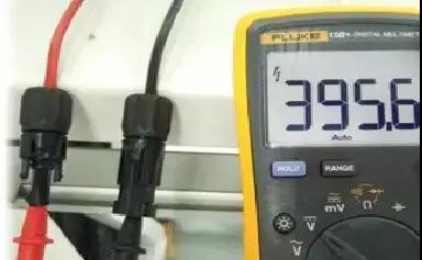

若明显小于阻串应当输入的电流值,用万用表侧量PV+和PV-之间的电压,
若测量电压为0,说明组串有断开;
若测量电压为负值,说明PV+和PV-接反了。
案例分析
GW20KW-DT有2路MPPT电路,每路MPPT电路有2组输入路数。
若单路组串电流为8.5A,若所有的输入路数都使用,正常的直流电流是17A/17A,
若显示的是17A/8.5A,则第二路MPPT电路有一路输入路数有问题;
若显示的是17A/0A,则第二路MPPT电路不工作。

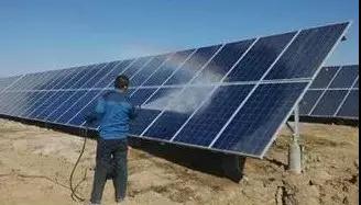

【原因三、组件表面有灰尘、阴影遮挡】
原因分析
灰尘积累在光伏面板表面,前盖玻璃透光率下降,光伏面板的输出性能下降,灰尘浓度越厚,透光率越低,面板吸收的阳光辐射越低,其输出性能越低。
组件上的阴影将被当作负载优先消耗光伏组件所产生的能量,使输出功率降低。
处理措施
清洗组件,确保组件表面清洁
去除阴影遮挡,确保组件上没有投影

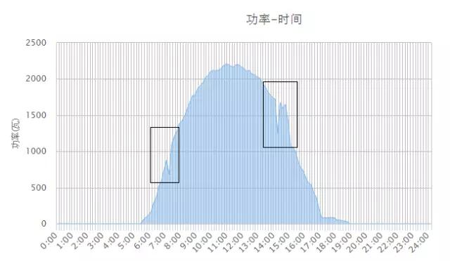

案例分析
如下图电站的监控信息,在7:30和14:30左右,发电量有明显的下降,如果每天同一时间,发电量都会降低,很有可能是阴影遮挡造成的。
