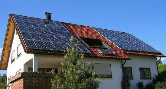

【原因四:组件选型、安装不一致】
原因分析
同一个组串,若串联的组件规格、安装角度和朝向不一致,会导致输入的电压、电流被拉低,影响输入功率。
同一MPPT电路由多个组串并联组成,为了保证并联后的电压不被拉低,应尽量保证接入组串的组件数量、规格相同
处理措施
为确保串并联后的电压、电流不被拉低,
通常,尽量调整组件使同一输入路数所接的组件的规格、安装角度和朝向一致,
同一MPPT电路中不同输入路数所接的组件数量、规格相同。

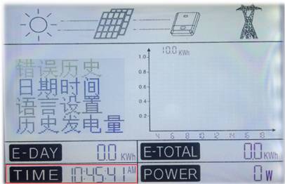

【原因七:时间设置错误】
判断方法
查看逆变器的屏幕显示时间,与当地时间进行对比,判断是否和当地时间一致。
PS:时间设置错误会导致日发电量的计算时间不是完整的一天,但不会影响总发电量。
处理措施
更改时间,使之与当地时间一致。
