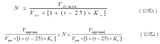

系统设计注意要点:在《光伏发电站设计规范(GB 50797-2012)》,提出如下公式。
上述公式中Vdcmax为逆变器输入最大直流电压,Vmpptmin、Vmpptmax分别为逆变器最小工作电压和最大工作电压。其要求考虑温度系数的组串开路电压要小于逆变器最大输入电压,考虑温度系数的组串MPPT电压要在逆变器MPPT跟踪范围之内。

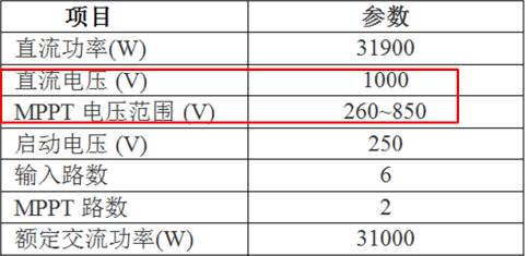

逆变器相关技术参数如下:
最终考虑到上述两个公式得出:组件串联的个数在10-23块之间都是可以的。在设计过程中,建议提高单组串的串联数量,接至20块以上,达到优化设计的效果。以每串22个组件和每串20个组件来进行对比,最终每串22个组件的光伏项目在减少项目投资,减少线损方面表现更佳。

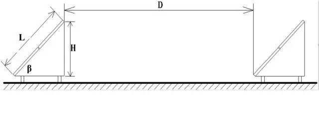

首先来计算下,单位阵列的光伏占地面积:
最终得出单位光伏阵列占地面积=K*组件面积,其中K=cosβ+∮sinβ, ∮=D/H,从公式可知,当项目地点、安装倾角确定时,此单位占地面积为定值。以265W组件和290W的组件在北京的项目为例,使用290W组件的占地面积要节省28.13%左右。在土地、屋顶租金较高的区域,高效组件的优势更加明显。在设计过程中,建议合理采用高效的光伏组件。
3、优化安装倾角,提高单位面积收益
从上个单位光伏阵列占地面积的公式可知,单位阵列占地面积=组件面积*(cosβ+∮sinβ),安装的倾角影响占地的面积。当倾角减小时,组件间距变小,单位面积装机容量增大,同时倾角小于光伏组件的最佳倾角时,会降低发电量。所以,建议客户在设计方案优化时,综合考虑发电量、年屋顶租金、年电费收入等确定光伏的安装倾角。

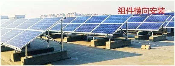

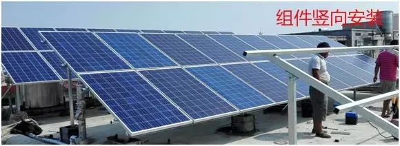

很多客户在安装光伏系统时,想必都会考虑组件的安装方向问题,是横向还是竖向。

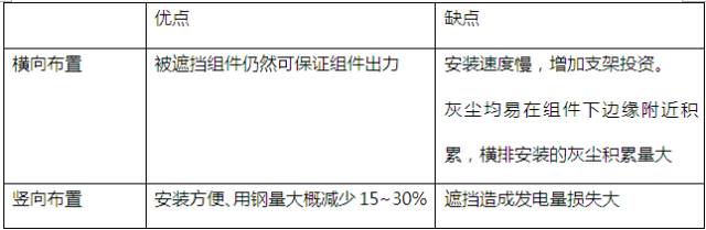

针对这种问题,很多厂家对组件的两种安装方式进行了比较,得出的表格如下:
综合分析,建议采用竖向布置的方式,经济效益会更好,同时在设计之初,要保证安装的光伏系统在冬至日真太阳时不遮挡。

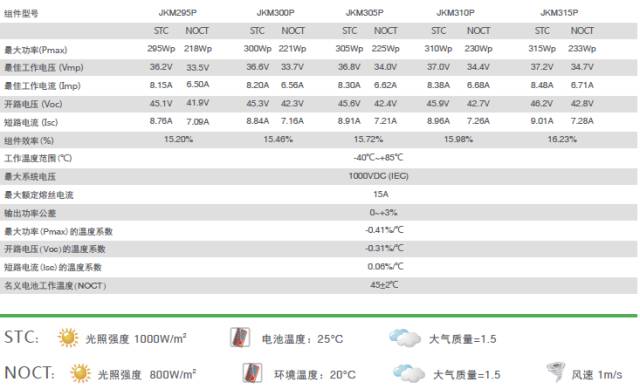

一般来说,组件标称的功率是在STC的测试环境下测得的,其要求光照强度1000W/m2,电池温度25℃,大气质量1.5,但很多地方的光照强度达不到1000 W/m2,这就会出现组件输出功率变低的情况,如下所示为组件不同测试环境下的输出功率:
一般来说1MW的光伏组件,出力很难达到1MW,一般都在80%以内,为避免逆变器的浪费,建议适当的超配。(参考:超配比信息对照表)
