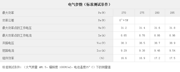

一、组件电气参数

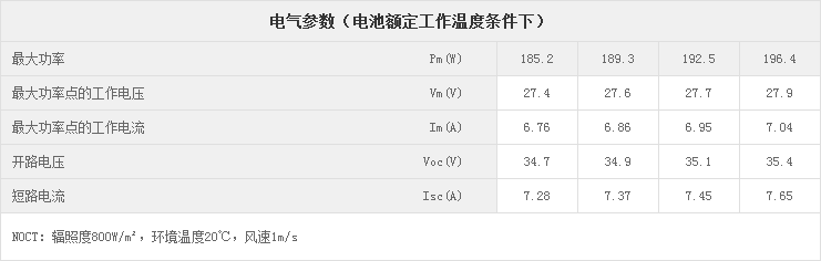

以某一线品牌多晶组件为例,截选其电气参数如下:
以上测试符合STC“标准测试条件”辐照度为1000W/m2,电池温度25℃,大气质量AM1.5
以上测试符合NOCT“电池额定工作温度条件”辐照度800W/m2,环境温度20℃,风速1m/s

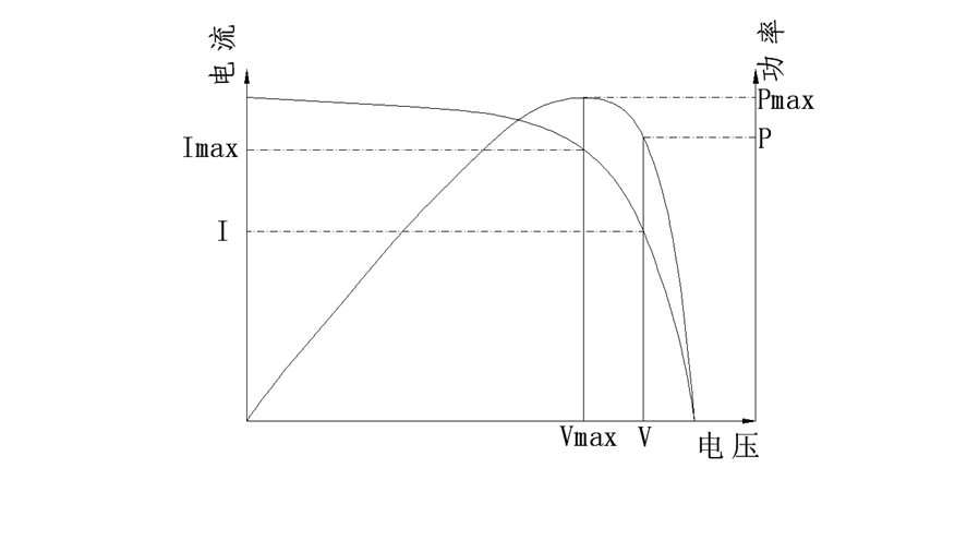

1、最大功率Pm
Pm=Im*Vm,对应下图功率抛物线的顶点。抛物线为功率曲线,另一条为UI曲线【小固解读:组件参数标称,一般是基于“标准测试条件STC”。随着温度、辐照度等环境条件的变化,组件的相应参数都会发生变化。另外,组件的功率特性曲线是一条“类抛物线”,它存在一个最高点,也是逆变器MPPT“最大功率点跟踪”需要找到的工作点。】
2、功率公差
“0~+5”代表是正公差。如265W的组件,功率范围在265W到270W之间为合格品。【小固解读:目前一线品牌的组件都是正公差】
3、最大功率点工作电压Vm
对应上图功率抛物线顶点对应的横坐标,代表组件最大功率时的工作电压。
4、最大功率点工作电流Im
上图功率抛物线顶点对应的纵坐标,代表组件最大功率时的工作电流
5、开路电压Voc
开路电压是电池片没有接负载时的端电压,上图UI曲线与横坐标的交点,该值乘以逆变器一路输入组件的数量应小于逆变器最大直流电压Vdcmax
6、短路电流Isc
短路电流是电池片短路时的输出电流,上图UI曲线与纵坐标的焦点。【小固解读:组件串联电流不变,Isc和Im值是关键参数,以衡量逆变器的最大输入电流是否满足系统设计】
7、组件效率
理论上,尺寸、最大功率相同的组件,效率肯定是相同的。辐照度为1000W/m2时,1.627m2组件上接收的功率为1627W,当输出为265W时,效率为16.3%,270W时为16.6%。【小固解读:相同环境下,单位体积下,输出功率越大,该技术的组件效率越高】二、组件机械参数

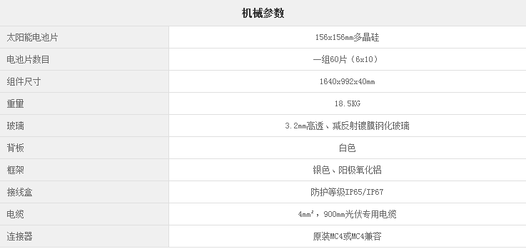

小固依旧以某多晶组件为例,截选其机械参数如下:
1、太阳能电池片
晶硅组件:由高纯度石英砂制成冶金硅,冶金硅经氯析冶炼制成晶硅,通常晶硅组件效率可达14-16%。分为单晶硅组件和多晶硅组件。
薄膜组件:薄膜电池的主要材料有非晶硅,铜铟镓硒等。非晶硅电池组件效率为6%-8%左右,CIGS电池组件效率8-12%。效率虽然较晶硅低,但具有成本低,弱光性好等优点。【小固解读:太阳能电池片是光电转换的最小单元,常用尺寸一般为125mm*125mm或156mm*156mm。太阳能电池片的工作电压约为0.5V左右,一般不能单独使用。将太阳能电池串并联封装后,就成为光伏组件】
2、电池片数目
一块光伏组件通常由60片(6×10)或72片(6×12)电池片组成。
3、组件尺寸
常见面积为1.638m2(0.992m×1.652m)和1.94m2(0.992m×1.956m),组件的尺寸是安装方面考虑的重要因素。
4、组件重量
目前市场上常见的多晶硅组件每平米的重量在12公斤左右(60片单块组件约19公斤) 。
5、背板
对晶硅电池组件背板的性能要求通常包括:
具有良好的耐气候性能
层压温度下不起任何变化
与粘稠材料结合牢固
必须具有很低的热阻,并且能阻止水或水蒸气的进入
【小固解读:大家知道为什么背板通常选用白色吗?白色有利于电池片之间空隙处的光反射到前表面,有部分光会再反射到太阳能电池,增加了太阳能电池对光能的利用,有利于光电转换效率的提高】
6、框架
平板组件必须有框架,以保护组件、方便组件的连接和固定。框架的主要材料有不锈钢、铝合金、橡胶及增强塑料等。【小固解读:常规光伏框架一般是铝材料制作的。框架结构应该是没有突出部位的,以避免水、灰尘或者其他物体的积存。其表面氧化层厚度大于10μm,可以保证在室外环境使用30年以上不被腐蚀,牢固耐用】

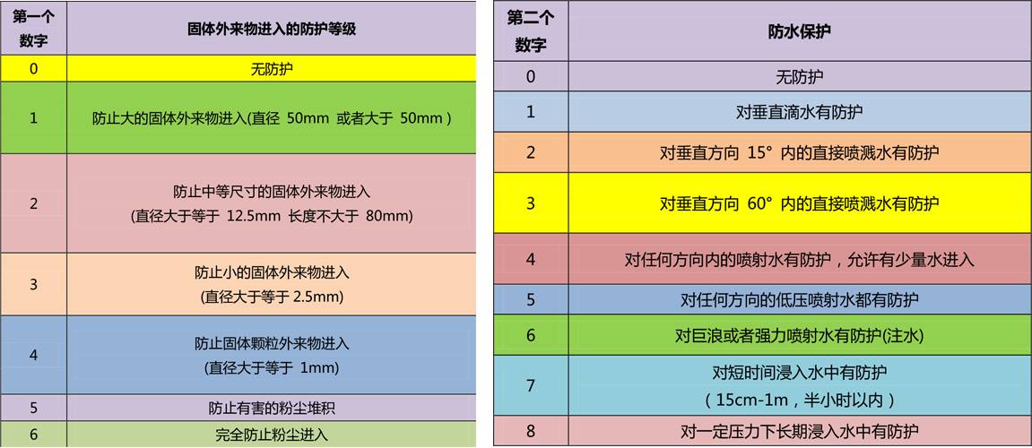

7、接线盒
组件的正负极在接线盒内与设计好的电缆相连接,与外部线路连接。具有如下几个主要特性:
外壳具有强烈的抗老化、耐紫外线能力
符合室外恶劣环境条件下的使用要求
优秀的散热模式,有效降低内部温度,满足电气要求良好的防水、防尘 IP是国际用来认定防护等级的代号 IP(Ingress Protection)等级由两个数字所组成,第一个数字表示防尘;第二个数字表示防水,数字越大表示其防护等级越佳:

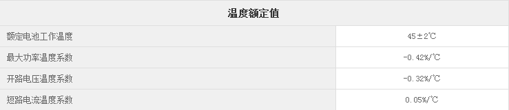

三、温度额定值参数
这组参数主要体现了温度对组件的一些参数的影响。
1、额定电池温度
额定电池温度是指当太阳能组件或电池处于开路状态,并在以下具有代表性情况时所达到的温度。
电池表面光强: 800 W /㎡
环境温度: 20℃
风速: 1 m /s
电负荷:无(开路)
倾角:与水平面成45°
支架结构:后背面无建筑物(自然通风)
【小固解读:此值一般为45±2℃(组件工作温度),由于光伏组件的功率温度系数为负值,故此额定电池温度值越低越好】
2、功率温度系数
功率随温度的变化,单位%/K,为负值
3、电压温度系数
电压随温度的变化,单位%/K,为负值
4、电流温度系数
电流随温度的变化,单位%/K,为正值
【小固解读:通常组件温度降低时时,电池片的输出电流会随之降低,而电压随之升高,因而,设计光伏系统组串匹配逆变器,需考虑当地极端低温,防止组串电压超过逆变器的标称范围】

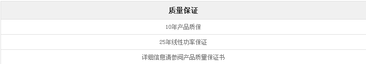

五、质保参数
质保是客户非常关注的,通常希望质保时间越久越好。但就是再优秀的产品也会有使用寿命,一般光伏组件质保分为产品质保及发电量质保。
